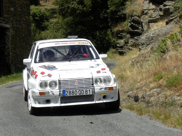

    Bonjours à tous, je vous présente la mienne; c'est gti de 1986 avec (entre autre)un moteu r 1600 16s de 206 XS.
    [img][/img]
    [img]http://i63[url=http://www.servimg.com/image_preview.php?i=4&u=15030096].servimg.com/u/f63/15/03/00/96/photo110.jpg[/img][/url]

    Message  steph80 le Sam 27 Mar - 0:48
    vraiment belle c'est quoi l'origine du kit carrosserie .?
    pas trop galère a monter un TU , il a fallu ressouder les support ?

    Message  l'ours le Sam 27 Mar - 0:56
    Kit carrosserie: mc racing "visa mc 15" sauf pour le bouclier avant qui est une piece à part toujours de chez mc. Pour les supports; la caisse n'a pas été modifiée j'ai du fabriquer des supports qui reprennent ceux de la caisse.

    J'aime beaucoup le kit carrosserie.
    Pourquoi avoir monté un TU alors qu'un XU plus puissant aurait été moins contraignant à mettre ?

    Message  l'ours le Sam 27 Mar - 12:09
    Simplement pour l'évolution plus facile du moteur. Avec juste 2 arbres à cames gr N, un 4 en 1 et ligne inox diamètre 60 maison, une admission dynamique et une gestion sur mesure je suis au alentours de 150 chevaux alors que pour les avoir avec un XU c'est beaucoup plus compliqué et cher; voilà le pourquoi du comment.

    l'ours a écrit:Simplement pour l'évolution plus facile du moteur. Avec juste 2 arbres à cames gr N, un 4 en 1 et ligne inox diamètre 60 maison, une admission dynamique et une gestion sur mesure je suis au alentours de 150 chevaux alors que pour les avoir avec un XU c'est beaucoup plus compliqué et cher; voilà le pourquoi du comment.
    OK merci.
    J'imagine que l'adaptation n'a pas dû être facile (support moteur, proximité collecteur d'échappement avec le radiateur,...)
    Tu aurais une photo du moteur dans la Visa ?

    Message  l'ours le Sam 27 Mar - 23:56
    Désolé j'ai pas de phootos du moteur dans son compartiment; j'en mettrai plus tard mais il faudra être très patient car elle est démontée pour la réparer car je suis sorti à la derniére course et mon carrossier n'a pas trop le temps de me la marbrer . J'ai des photos du montage de la voiture sinon.

    Message  l'ours le Dim 28 Mar - 22:30
    Tout d'abord, la voilà en 1er remontage avant la "métamorphose"
    Puis ensuite démontage, changement d'arceau et toute le reste....
    et voilà 2 ans de travail et de réflexion mais j'ai encore des idées derrière la tête.....

    Message  didierchrono le Lun 29 Mar - 19:25
    c'est toi qui as fait les trains avant et arriere ?

    Message  l'ours le Lun 29 Mar - 19:50
    le train avant est une copie des peugeot sport de 205. On m'en a prété un jeu, un gabarit à été fait; on m'a fait les douilles filletées et fait les tubes avecles coupes et les renforts. Enfin un copain me l'a soudé au tig.
    Pour le train arrière il est 100% maison réalisé par moi-même; exemplaire unique.
