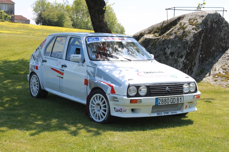

    Message  l'ours le Sam 7 Mai - 20:49
    avant le départ
    Messages : 4650
    Re: visa f2000 16s
    Message  didierchrono le Sam 7 Mai - 20:52
    tres joli ! j'aime bien la couleur et la deco cheers cheers cheers
    Re: visa f2000 16s
    Message  gegechrono le Sam 7 Mai - 21:16
    didierchrono a écrit:tres joli ! j'aime bien la couleur et la deco cheers cheers cheers
    +1 Very Happy

    Re: visa f2000 16s
    Message  visaf2000 le Dim 8 Mai - 10:18
    Superbe voiture!!
    Par contre, je vais faire mon chiant!! Je trouve que ta goulotte de remplissage d'essence est assez mal placée. Je m'explique, elle est exposée aux projections venant de ta roue, elle est tres expose en cas de contact, et en courbe, tu risque de perdre beaucoup d'essence!!

    Re: visa f2000 16s
    Message  l'ours le Dim 8 Mai - 10:45
    je suis d'accord mais la réglementation impose " orifice de remplissage d'origine à l'emplacement d'origine si reservoir de série" pour la déplacer il faut passer en réservoir ft3
