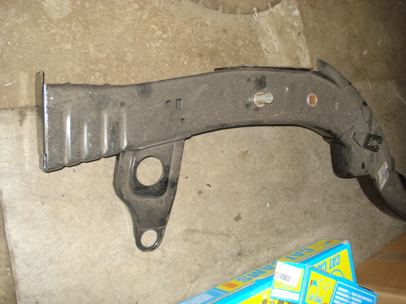

    Me revoilà avec de nouvelles photos; vu que la caisse n'est pas encore redressée, je m'occupe du reste et prévoi une évolution moteur.
    Voilà la base du prblème un joli pli sur le brancard
    la pièce neuve et les éléments
    Pour les amateurs de "fait maison", le radiateur et ses ventilos, les supports moteur et boite, l'échapemement
    Maintenant les amorsortent de révision, le groupe moteur boite et les évolutions moteur

    Ton carter de boite a survécu au vu du pli sur le longeron !! affraid
    Ton carrossier ne peut pas sauver ce longeron et conserver ainsi
    ta pièce neuve (pour une prochaine fois).

    Pour le carter il n'a rien c'est le support de boite qui a plié.

    Ah j'oublie le longeron , on l'a sauvé déjà une fois donc ce coup ci c'est cuit!
