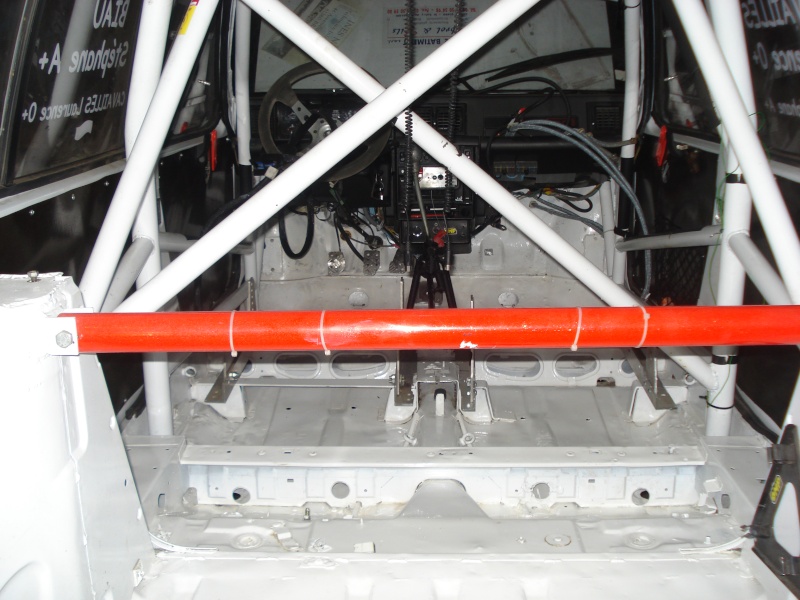

    Ca y est , ce coup ci c'est peint, je peut attaquer un peut de remontage.
    Re: visa f2000 16s
    Message  gegechrono le Dim 10 Oct - 21:03
    nickel c'est propre, beau boulot comme d'hab cheers
