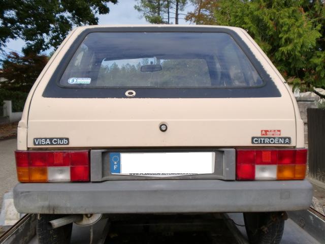

    Comme indiqué dans ma présentation personnelle, voici la visa trouvée sur Récupe.net par l'annonce suivante :
    donne voiture visa club de 1987 état de marche mais pour pièces détachées uniquement légèrement accidenté (prévoir plateau ou remorquage)
    Après examen de la voiture, il s'avère qu'elle n'a (d'après le compteur) que 66.000 km
    quelques bosses à la carrosserie : surtout du coté droit (étonnnant, non!)

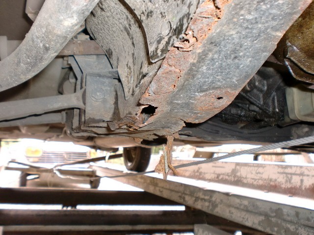

    mais son gros problème se situe là :
    D'où mon interrogation, la vandalisè-je pour récupérer son moteur et le mettre sur l'ami 8 de mon fiston ou la LN de ma fille ou bien puis-je me débrouiller pour remplacer ce bras corrodé?
    J'attends vos avis éclairés!

    dommage elle avait l'air propre No , pas évident elle est quand meme bien attaquée

    Comme tu dis, elle est bien attaquée. Tellement même que je voulais savoir si cela était le longeron ou le berceau moteur, si je pouvais envisager un démontage, échange, remontage avec une pièce d'occasion ou s'il me fallait passer par un carrossier?
    Cela me gêne un peu de la dépouiller pour "si peu"!

    Si c'est le berceau, c'est pas grave, ça se change!!

    visaf2000 a écrit:Si c'est le berceau, c'est pas grave, ça se change!!
    Comme tu dis, cela se change mais j'aurai aimé voir comment le berceau était fixé avant de déterminer si j'entreprends les travaux de remplacement ou si je la dépouille. Car comme le dit Didierchrono :
    Didierchrono a écrit:entre nous vu le prix auquel tu trouve certaines visa je ne me ferais pas trop chier a la refaire
    Alors quelqu'unE saurait-il me faire voir une vue de cette fixation du berceau, s'il vous plaît car je n'ai pas la RTA!

    as-tu regardé sur http://www.lionpjr.com ?
    Il y a les RTA Visa en téléchargement gratuit...
