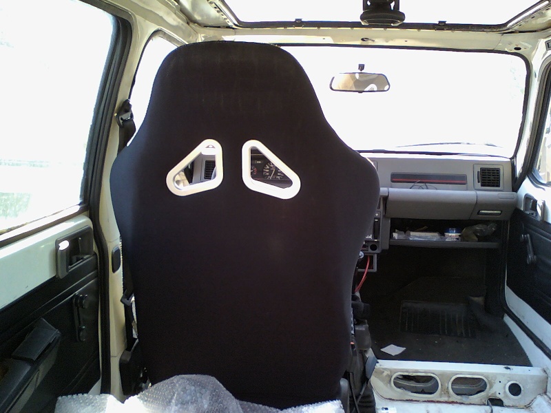

    Voila Smile donc je sais pas si le Bacquet je le laisse, car les sieges d'origine était tellement pourri. que j'ai pas eu le choix que de les jetés.
