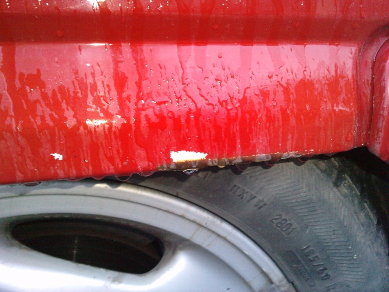

    carrosserie: un ti gnon sur le capot, un leger point de rouille bas de l'aile ARG(rien de grave), peinture cuite par endroit. A part ca le reste est niquel.

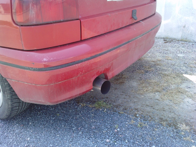

    Me suis occupé de l'admission ca tenait plus que part une vis, et quand a ma sonde d'air scotché au chater, et fil coupé Sad donc j'ai viré tout ca et ca marche un peu mieux du coup car le boitier commencé a m'attaqué mon couvre culasse.
    sinon un peu de polish aussi, j'ai eté bluffé par mes produits.
    Dommage que mes ailes soit cuites.
    Ligne maison montée.
    Voila pour l'instant Smile
