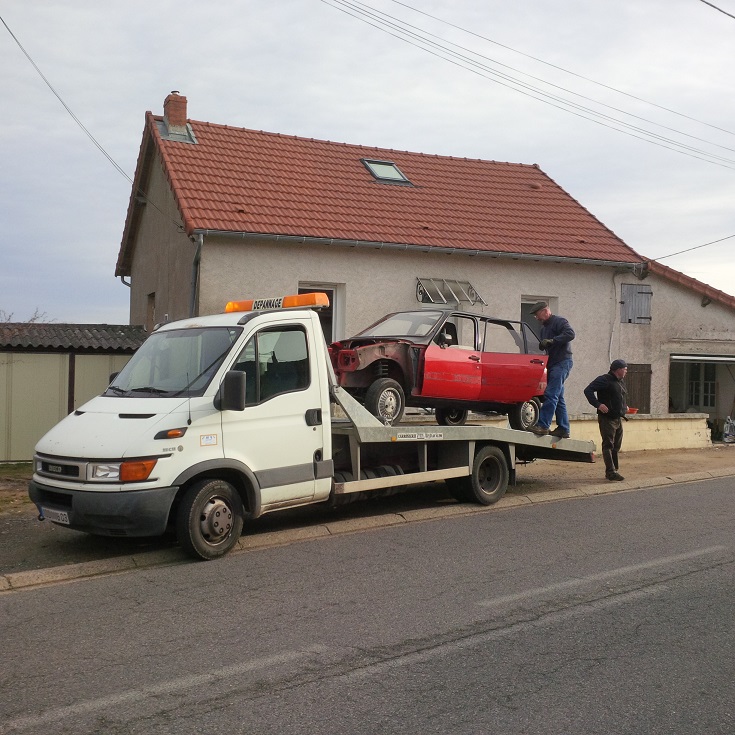

    Message  juju204 Jeu 28 Jan - 14:32
    Visa 11re decouvrable de juju204 - Page 3 Restau26
    Visa 11re decouvrable de juju204 - Page 3 Restau27
    Et hop!! départ de la visa pour l'atelier de carrosserie. Comme cela me libère le garage j'attaque le moteur!!
    A plus juju204.

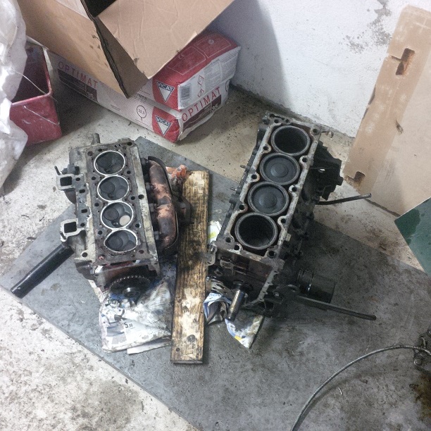

    Message  juju204 Ven 5 Fév - 23:46
    Visa 11re decouvrable de juju204 - Page 3 Restau28
    Visa 11re decouvrable de juju204 - Page 3 Restau29
    la bête, prête pour l'opération...
    Visa 11re decouvrable de juju204 - Page 3 Restau30
    je dirais que suite à une dispute a propos d'une histoire de triplette, le moteur et la boite font maintenant chambre a pars...

    Message  juju204 Sam 6 Fév - 21:16
    Visa 11re decouvrable de juju204 - Page 3 Restau31
    ça.... c'est fait....
    Visa 11re decouvrable de juju204 - Page 3 Restau32
    Lorsque je vois l'état du joint de culasse, je me dit que je fais bien de refaire l'auto avant un départ au Portugal...
    DAVID14
    Messages : 76
    Date d'inscription : 12/02/2010
    Age : 51
    Localisation : CALVADOS
    Visa 11re decouvrable de juju204 - Page 3 Empty Re: Visa 11re decouvrable de juju204
    Message  DAVID14 Sam 6 Fév - 21:29
    bonsoir,
    si je me souviens bien, sur ce moteur , il y a des joints d'embase sur les chemises humides, qu'il faut éviter de bouger , c'est pour cela qu'il faut bloquer les chemises (à faire confirmer par un vrai mécano)
