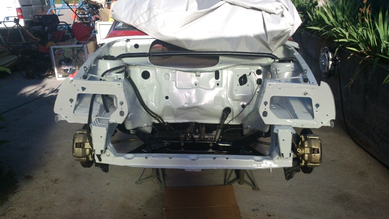

    pendant la peinture de l’intérieur j'en ai profiter pour le refaire le train et l’optimiser avant car il étais trop user roulement de roue hs cardan dans le sac étrier disque plaquette en très mauvais état et la je suis tomber sur un train avant de 309 gti 16 cardan neuf triangle aussi et les pivot porte moyeux avec les roulement a changer cela ma permis d’élargir mon train avant par la même occasion et aussi j'ai récupéré un jeu amortisseur pts pour ce qui et du freinage j'ai opter pour ce qui ce monte sur ces moyeux (pas cher et efficace) des étrier de 307 hdi en 283 (jantes en 15 obligatoire) disque groupe n et plaquette carbone lorraine de quoi arrêter la visa
    la visa de fabior Dsc_0212
    la visa de fabior Dsc_0213
    et ensuite j'ai fait le compartiment moteur
    la visa de fabior Dsc_0211
    la visa de fabior Dsc_0214
    la visa de fabior Dsc_0215

    pour ce qui et du freinage ce montage et très utiliser en rallye sur les 205 et 309 en f2000 surtout car pas très cher (par rapport a du brembo) a la mise en oeuvre et très efficace et surtout sa passe dans toute les jantes en 15 sans cale !!!
    la visa de fabior Dsc_0216
