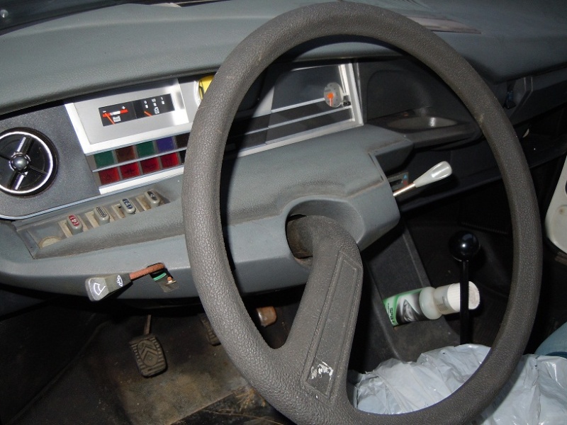

    Bonsoir
    Une que je vais restaurer bien quelle fonctionne parfaitement mais une petite cure de jeunesse lui fera du bien.
    GSpecial de Juillet 1975 vendue neuve par nos soins à l'époque 56000 km d'origine .
    A faire distribution ligne échappement et reprendre la carrosserie , la sellerie à helas aussi besion d'une sérieuse remise en état.
    Mais c'est une des dernières Citroen avant l'ère PSA.

    terrible le tableau de bord  Shocked
